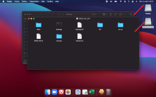

Test du dim 2mai 2021
Key Ventoy -- > Boot sur Mac 11
-La clé est bien reconnue mais ne boot pas
-L'ISO HBCD-Pe est bien monté et l’accès aux fichiers est fonctionnel mais l'iso n'est pas exécutable.
Le boot via une clé USB ou via un LiveCd/DVD n'est pas permis sur un MAC.
Aucune méthode n'est prévue pour modifier une priorité par une alternative (pas acces bios)
Faux: voir solution donnée par "Macadam" post 17

Bonjour Marcel,
Tu peux voir sur cette image que je suis sur un liveDVD sur Mac
Pour bouter sur un Livecd/DVD ou USB sous Mac, au démarrage il faut appuyer sur la touche alt ⌥
Ensuite on a le choix, sur quel disque on veut démarrer.
Pour créer une clé USB bootable sous Mac, il faut utiliser ce logiciel
Les réactions: Marcel_By_MTR
